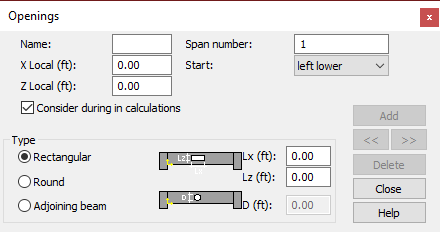

Essa opção é usada para definir as aberturas em vigas de concreto armado ou em vigas parede. É acessível da seguinte forma:
Quando a opção for selecionada, a caixa de diálogo mostrada abaixo aparecerá na tela.
A ativação da opção no menu ou na barra de ferramentas resultará na apresentação somente da caixa de diálogo, que é a ferramenta principal usada para definir as aberturas de vigas.
Nota: Se uma nova abertura for definida na viga ou os parâmetros de uma abertura existente forem modificados, os resultados do cálculo estático para a viga, bem como qualquer armadura projetada anteriormente, serão removidos.
As seguintes opções estão disponíveis na caixa de diálogo mostrada acima: Nome, Número de vão, Origem, Local X, Local Z, Tipo.
Após a definição de todos os parâmetros necessários, ao pressionar o botão ADICIONAR, a abertura definida é aceita e os dados são salvos. Os botões << e >>, localizados na caixa de diálogo Aberturas, permitem mover-se na tabela que contém os dados relativos a todas as aberturas definidas.

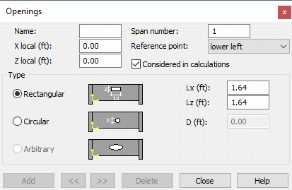

No caso de vigas parede, a caixa de diálogo que permite definir aberturas assume a forma mostrada na figura abaixo:
A caixa de diálogo apresentada acima contém, além das opções apresentadas para as vigas de CA, a opção Considerado nos cálculos. Se essa opção estiver ativada, a abertura será reconhecida nos cálculos da armadura da viga parede da fundação. A opção para definir uma forma de abertura arbitrária para vigas parede não está disponível na versão atual do programa.
