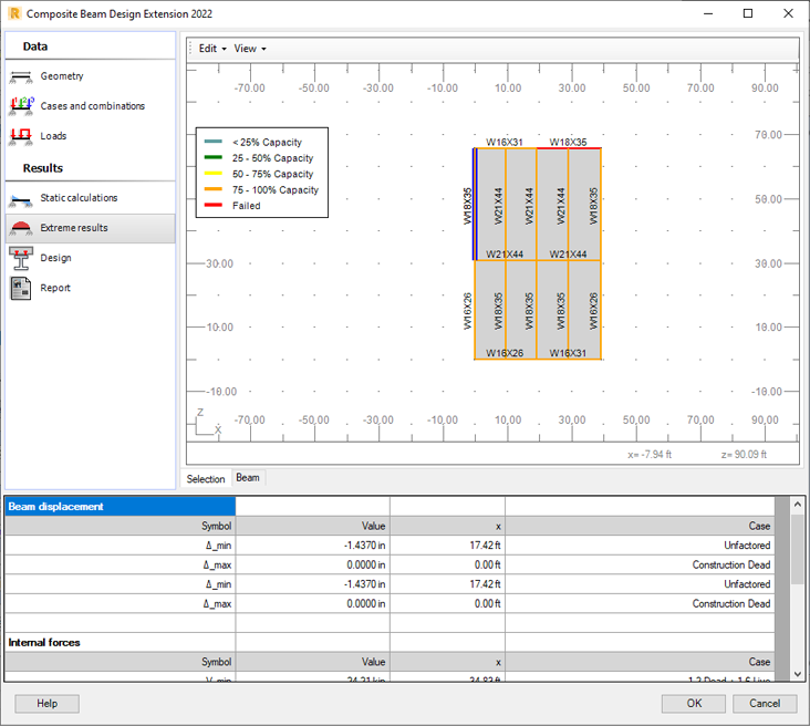

Use a guia Resultados extremos para revisar os valores extremos de:
- Deslocamento
- Forças internas
- Reações
para uma viga selecionada no visualizador.
Para cada um dos resultados extremos, os seguintes dados são exibidos:
- Valores máximo e mínimo
- Caso de carga ou combinação de cargas
- Para deslocamento da viga: coordenada x que indica onde ocorre o deslocamento da viga
- Para forças internas: coordenada x que indica onde a força interna está atuando
- Para reações: ID do nó onde ocorre o valor mínimo/máximo.

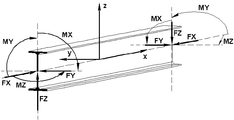

Convenção de sinais (direções positivas de forças e momentos)
