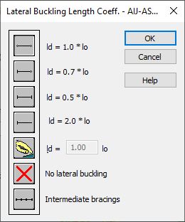

Essa opção é usada para definir as distâncias apropriadas de seções de membros protegidas contra torção, ou seja, comprimento de flambagem lateral. Essa opção é disponibilizada pressionando um dos seguintes botões: Mesa superior ou Mesa inferior no campo Parâmetros de flambagem lateral da caixa de diálogo Definição de membro – Parâmetros.
Na parte inferior da caixa de diálogo, há a opção Contraventamentos intermediários. Pressionar o ícone , que representa essa opção, abrirá a caixa de diálogo Contraventamentos internos.
