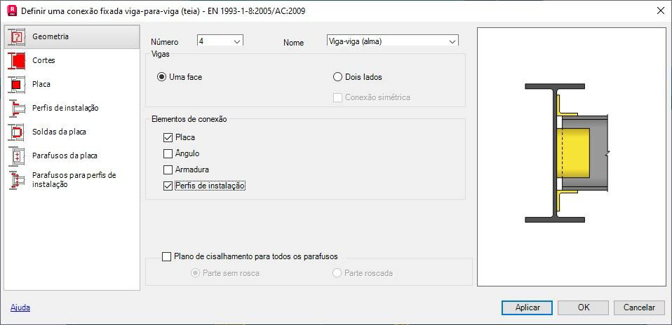

Utilize a guia Geometria para definir os elementos da conexão básica:
- tipo de conexão (um ou dois lados)
Se Duas faces for selecionado, a opção Conexão simétrica estará disponível. se selecionada, a conexão de vigas em duas faces da viga principal é simétrica em relação à viga principal.
- elemento conectando a viga principal com a viga:
- elementos adicionais de armadura para a conexão:
- Reforços
- perfis de cavidade.
- Plano de cisalhamento para todos os parafusos
- Parte sem rosca
- Parte com rosca.
Nota: O número das guias nesta caixa de diálogo depende do tipo de elementos de conexão, tipos adicionais de elementos de armadura e conexão: aparafusado ou soldado.
