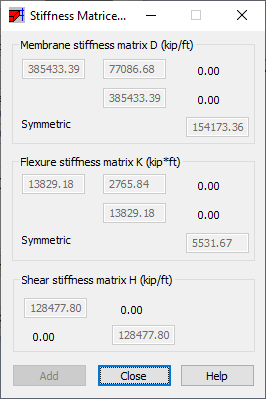

Para a geometria de placa predefinida (nervuras, piso de caixa, grelhas), as matrizes de rigidez são calculadas com base nos parâmetros geométricos da laje.
Após selecionar um dos tipos predefinidos de geometria de laje na lista da caixa de diálogo Nova espessura, clique em Exibir para abrir a caixa de diálogo Matrizes de rigidez – Ortotropia com os valores calculados da matriz de rigidez. Todos os campos nessa caixa de diálogo estão indisponíveis. Na caixa de diálogo Nova espessura, a opção Espessura está desmarcada e os campos de edição para definir a espessura também estão indisponíveis.
Após selecionar a opção definida pelo usuário na lista da caixa de diálogo Nova espessura, será possível definir uma matriz de ortotropia. Clique em Definir para abrir a caixa de diálogo Matrizes de rigidez – Ortotropia e definir os valores da matriz de rigidez.
Nota: A matriz de rigidez da membrana D é necessária somente para estruturas de casca; não está disponível para estruturas de placa.
Se você definir matrizes de rigidez ortotrópica, a opção Espessuras na caixa de diálogo Nova espessura estará indisponível, mas será possível acessar os campos de edição para definir a espessura.
