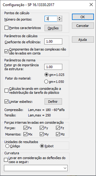

Use essa caixa de diálogo para definir os parâmetros a serem aplicados durante a verificação de um membro de aço de acordo com a norma de aço russa.
Acesso
- No layout Projeto de aço/alumínio, clique em Configuração na caixa de diálogo Cálculos.
Nota: A norma SP16.13330.2017 substitui as versões anteriores SNiP II-23-81 e SP16.13330.2011 da norma para as estruturas de aço. Portanto, todas as referências a tabelas ou seções da norma se aplicam à norma SP16.13330.2017, exceto quando especificado de outra forma.
Caixa de diálogo Elementos
- Pontos de cálculo
- Especifique um número de pontos de cálculo ou pontos característicos:
- Insira o número de pontos que são distribuídos por igual ao longo do comprimento do membro.
- Selecione Pontos característicos e clique em Opções para exibir a caixa de diálogo Cálculos em pontos característicos.
- Parâmetros de cálculo
- Taxa de eficiência
- Insira a taxa de eficiência para determinar o fator pelo qual o ponto de escoamento será multiplicado. Fazer isso aumentará ou diminuirá o ponto do limite de escoamento.
- Componentes de membros complexos não são levados em conta
- Selecione essa opção para ignorar os componentes de membros complexos para os membros durante os cálculos.
- Parâmetros de norma
- Especifique os parâmetros de norma, como o fator de importância da estrutura gn, o fator de material gm e os valores de limite de esbeltez.
- Cálculos levando em consideração a redistribuição plástica
- Especifique se deseja considerar a redistribuição de plástico durante o cálculo.
- Limitar esbeltez:
- Selecione essa opção para verificar a esbeltez máxima.
- Clique em Definir para determinar o valor tolerável de esbeltez do membro.
- Forças internas levadas em consideração
- Selecione quais forças e momentos devem ser considerados durante os cálculos.
- Unidades de resultados
- Especifique se deseja usar as unidades da norma de aço russa ou as unidades usadas no Robot nos resultados do projeto do membro.
- Curvatura
- Selecione Levar as deflexões do seguinte caso em consideração e, em seguida, selecione o caso de carga para o qual os deslocamentos definidos serão tratados como curvatura da estrutura.
