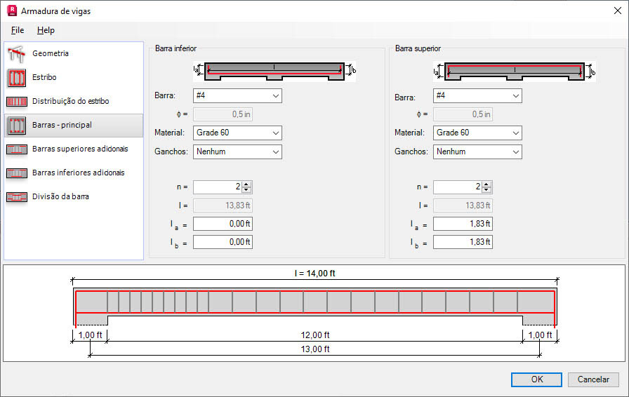

A armadura longitudinal é gerada ao longo de todo o comprimento da viga. O parâmetros da armadura longitudinal, incluem:
Parâmetros de barras superiores
Por padrão, as barras longitudinais barras são contínuas ao longo do comprimento da viga. No entanto, elas podem ser divididas acima dos suportes. Depois de selecionar Dividir barras acima de suportes, as barras longitudinais barras são divididas acima de um suporte selecionado. Além disso, um comprimento de âncoras acima do suporte pode ser especificado para estas barras.
