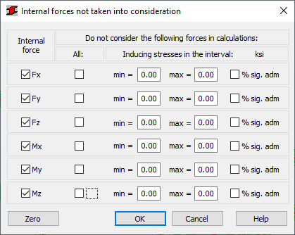

Forças internas não levadas em consideração
Use essa opção para determinar os valores limite de forças internas; portanto, os valores de força “insignificantes” para uma seção específica podem ser desconsiderados. Acesse a opção clicando no botão Excluir forças internas dos cálculos na caixa de diálogo Configuração.
Existem duas possibilidades para excluir uma força interna do projeto do membro.
Clique no botão Zero para remover as configurações de todos os campos de edição.
