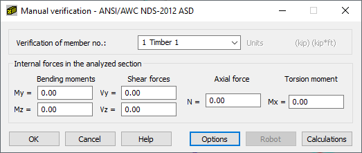

Caixa de diálogo Elementos
- Verific. do núm. do membro
- Selecione o elemento a ser verificado.
- Forças internas na seção analisada
- Insira os valores das forças internas apropriadas.
- As unidades aplicadas são exibidas no canto superior direito da caixa de diálogo.
- Opções
- Abre a caixa de diálogo Configuração, que permite definir os parâmetros de cálculo.
- Cálculos
- Executa os cálculos.
