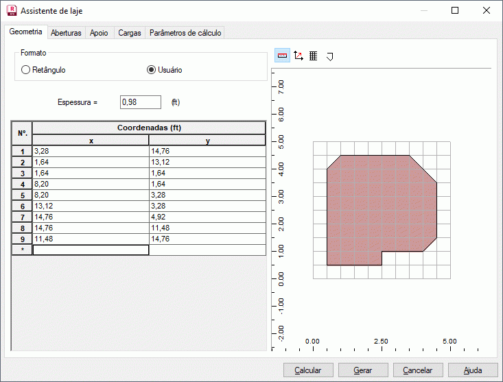

Assistente de laje de CA – Geometria
É possível definir a geometria das lajes como retangular ou definida pelo usuário.
Retangular
Quando definido, as seguintes dimensões da laje devem ser determinadas:
Def. usuário
Quando definido, especifique os nós sucessivos de uma laje.
Os valores na tabela podem ser modificados; uma alteração de coordenadas na tabela resulta em uma alteração da geometria da laje no desenho apresentado na caixa de diálogo.
A parte superior direita da caixa de diálogo contém as ferramentas a seguir.
Para uma laje de uma forma definida pelo usuário, é necessário determinar a espessura de uma laje.
