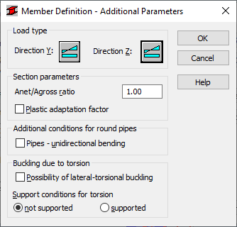

Use essa opção para descrever os parâmetros de norma adicionais para um tipo de barra de alumínio. Acesse os parâmetros clicando no botão Mais, localizado na caixa de diálogo Definição de membro – Parâmetros.
Os seguintes parâmetros são definidos:
- Parâmetros de tipo de carga nas direções dos eixos Y e Z
- Parâmetros de seção
- Relação A líq./A bruta – esse valor se aplica a uma força de tração que atua no cabo. É um coeficiente que define a relação da área de seção transversal do membro, não considerando as aberturas de parafuso ou rebite (A líq.), com a área de seção transversal total (A bruta).
- Especifique se o coeficiente de adaptação plástica deve ser reconhecido ou não.
- Tubulações redondas – condições; se a opção Flexão unidirecional de tubulações estiver selecionada, para esse tipo de seção, será calculado um momento fletor igual à soma dos momentos que operam ao longo dos eixos Y e Z; o momento resultante será a base para o projeto de barra.
- Flambagem por torção lateral; determine se esse tipo de flambagem será considerado e quais são as condições de apoio contra torção (membro engastado ou rotulado).
