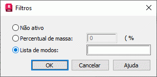

Na caixa de diálogo dos parâmetros de análise dinâmica, selecione uma análise espectral ou sísmica e clique em Filtro para determinar o número de modos a serem considerados durante a análise dinâmica de estruturas.
Três opções estão disponíveis:
- Não ativo – A filtragem não estará ativa.
- Porcentagem de massa – Os modos nos quais a porcentagem de massa atual para cada modo é superior à dos modos definidos pelo usuário são considerados durante a análise sísmica/espectral de uma estrutura. Os modos restantes são ignorados.
O número de modos calculados é menor que os concluídos durante a análise sísmica/espectral de uma estrutura. Portanto, os requisitos de duração e espaço em disco para os cálculos são consideravelmente reduzidos.
- Lista de modos – Os modos definidos pelo usuário são levados em conta durante a análise sísmica/espectral de uma estrutura.
Nota: Os modos não precisam ser selecionados na ordem de sua definição. Por exemplo, é possível selecionar os seguintes modos: 1 a 5,12,15. Nesse caso, a análise sísmica/espectral será executada para os modos 1,2,3,4,5,12 e 15.
