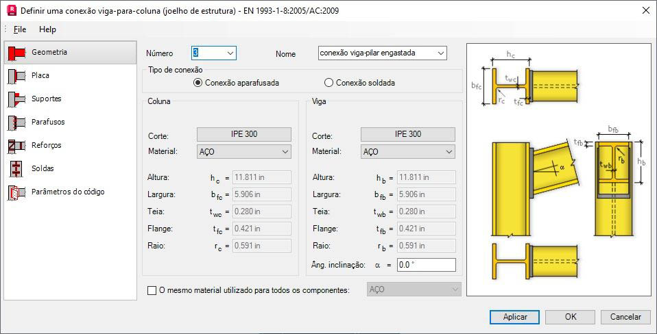

Geometria
Os parâmetros da geometria da conexão de aço viga-para-coluna incluem:
É possível definir dois tipos de conexões de viga-para-coluna:
Os parâmetros geométricos e de material da coluna de aço e da viga de aço para as quais será criada uma conexão são exibidos no centro da caixa de diálogo.
Após marcar a caixa ao lado de “O mesmo material utilizado para todos os componentes”, todos os componentes de conexão que permitem a seleção de material (exceto para membros conectados) seguirão a seleção de material comum.
Nota: O número de guias nessa caixa de diálogo depende do tipo de conexão selecionado: aparafusado ou soldado.
