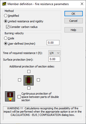

Use essa opção para determinar os parâmetros de resistência ao fogo do tipo de membro de madeira. Acesse a opção clicando no botão Fogo na caixa de diálogo Definição de membro – Parâmetros. A seguinte caixa de diálogo é exibida:
Os seguintes parâmetros de membro são definidos:
- Método de cálculo (simplificado, resistência e rigidez limitadas).
- Velocidade de queima.
- Tempo da resistência ao fogo necessária.
- Proteção de superfície; tempo total de cálculo de incêndio = tempo de resistência ao fogo necessária – proteção de superfície; se o tempo de proteção de superfície for maior ou igual ao tempo de resistência ao fogo necessária, o tempo total será igual ou menor que zero; a seção estará totalmente protegida contra fogo.
- Proteção adicional dos lados da seção (os lados da seção que têm essas proteções devem ser indicados).
- Se uma seção de madeira for uma seção dupla, verifique se o espaço entre as partes dessa seção está protegido em todo o comprimento da viga/coluna.
Nota: Para calcular o impacto do incêndio, selecione os cálculos que reconhecem a possibilidade de impacto do fogo na caixa de diálogo Configuração.
