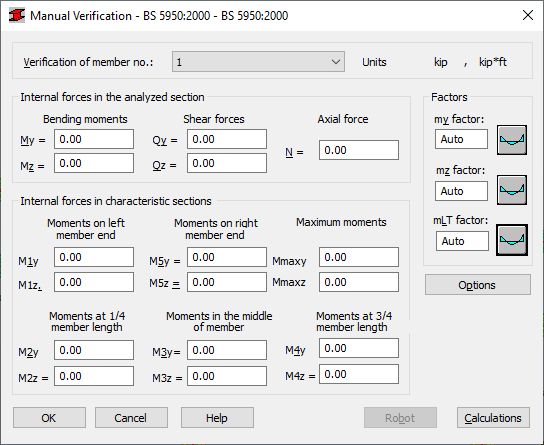

A caixa de diálogo Verificação manual é usada para a verificação de membros de aço contra valores de força definidos pelo usuário de acordo com os requisitos da norma de aço britânica BS5950:2000. A caixa de diálogo é aberta na tela após selecionar o comando: Projeto Projeto de membro de aço – Opções Verificação. Uma vez selecionada a opção, a caixa de diálogo será mostrada na tela.
Para executar a verificação de um membro da estrutura sujeito à ação de forças internas definidas pelo usuário, o usuário deve:
  1. No campo Verific. do núm. do membro: selecionar um membro a ser verificado.
  2. no campo Forças internas na seção analisada, inserir valores das forças internas apropriadas (as unidades usadas são apresentadas no canto superior direito da caixa de diálogo).
  3. no campo Forças internas nas seções características, inserir valores das forças internas auxiliares apropriadas (as unidades aplicadas são exibidas no canto superior direito da caixa de diálogo) necessárias para os cálculos de norma de membro.
  4. no campo Fatores, determinar os valores dos coeficientes de distribuição de momento m (pressionar o ícone correspondente abre a caixa de diálogo na qual um valor de coeficiente pode ser definido).
  5. selecionar as opções de cálculo após pressionar o botão Opções.
  6. pressionar o botão Cálculos.
Nota: Depois de selecionada a opção Cálculos, a verificação de um membro é executada e, em seguida, após a conclusão, a caixa de diálogo que apresenta os resultados do cálculo é exibida.
Os cálculos executados na caixa de diálogo Verificação manual não levam em conta as restrições intermediárias definidas na caixa de diálogo Definição de membro e tratam o membro como sem enrijecedores ao longo do seu comprimento.
