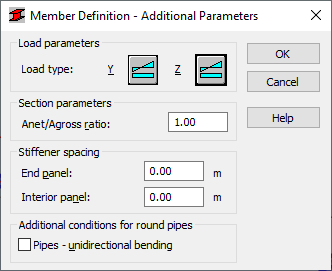

Use essa opção para determinar parâmetros de norma de um tipo de barra de aço de acordo com as normas CAN/CSA-S16.1-94, CAN/CSA-S16-01 + Sup. nº 1 (2005), CAN/CSA-S16-09 e CAN/CSA-S16-14. Acesse os parâmetros clicando no botão Mais, na caixa de diálogo Definição de membro – parâmetros.
Os seguintes parâmetros são definidos:
Esse valor se aplica a uma força de tração que atua sobre o cabo. É um coeficiente que define a relação da área de seção transversal do membro, não considerando as aberturas de parafuso ou rebite (A líq.), com a área de seção transversal total (A bruta).
