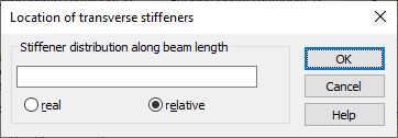

Essa opção é usada para determinar a localização dos enrijecedores ao longo do comprimento do membro. Está disponível após pressionar o botão Enrijecedores, localizado na caixa de diálogo Definição de membro – Parâmetros.
A caixa de diálogo acima permite definir a distribuição dos enrijecedores transversais sobre o comprimento da viga (em coordenadas reais ou relativas com relação ao comprimento da viga).
Com base nas posições dos enrijecedores transversais, o programa determina o comprimento de uma alma não enrijecida; se a esbeltez da alma de uma viga em flexão ultrapassar os valores permitidos especificados no ponto 10.1 da norma, o programa executará a verificação das tensões mín./máx. (10.2-(10.2)) calculadas com base nas tensões normais críticas σcr (10.2-(10.4)) e nas tensões de cisalhamento críticas τcr (10.2-(10.5)).
