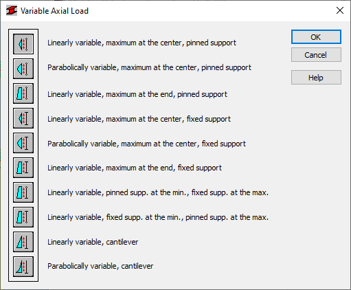

Carga axial variável (SE-A:2006)
Use essa opção para determinar o modelo de apoio e o tipo de variabilidade das forças axiais que atuam em um membro de aço analisado. Os modelos propostos correspondem aos casos descritos no ponto 6.3.2.2 da norma SE-A. Dependendo de um modelo selecionado, o comprimento de flambagem do membro Lk é calculado automaticamente considerando a relação das forças axiais mín./máx. que atuam no caso de carga analisado atualmente. A opção está disponível clicando no botão Carga axial variável localizado na caixa de diálogo Diagramas de flambagem.
