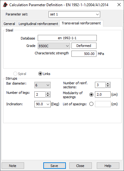

A guia Armadura transversal permite definir os parâmetros da armadura transversal de um membro de CA de acordo com o Eurocódigo 2 (EN 1992-1-1:2004/A1:2014 com diferentes Anexos nacionais).
Acesso
- Clique em Projeto
Armadura necessária de vigas/colunas – Opções
Parâmetros de cálculo para abrir a caixa de diálogo Parâmetros de cálculo e, em seguida, clique em
- Clique em
(Parâmetros de cálculo de membros de CA) para abrir a caixa de diálogo Parâmetros de cálculo e, em seguida, clique em
Caixa de diálogo Elementos
- Aço
- Selecione o grau do aço definido.
- Estribos
- Define os parâmetros da armadura de estribo.
- Diâmetro da barra – selecione o diâmetro das barras de armadura para um estribo. Uma lista de diâmetro em unidades métricas fica acessível.
- Número de pernas – especifique o número de pernas dos estribos.
- Inclinação – especifique o ângulo entre as armaduras longitudinal e transversal; uma lista de opções contém os seguintes valores de ângulo: 90, 65,5 e 45 graus.
- Número de seções da armadura – especifique o número máximo de seções para as quais são atribuídos espaçamentos de estribo. Para cada seção, um espaçamento de estribos é uniforme.
- Modularidade dos espaçamentos – especifique a lista de espaçamentos de estribo por valor de modularidade. Se uma modularidade de espaçamentos for definida como 2", os espaçamentos acessíveis serão 2,4,6,8 etc.; e para uma modularidade de espaçamentos definida como 0,5", os espaçamentos acessíveis serão 0,5, 1, 1,5, 2,0...
- Lista de espaçamentos – especifique a lista de espaçamentos de estribo definidos não vinculados com qualquer valor modular para a armadura do elemento. Por exemplo, 1,2,3,6 e 9.
