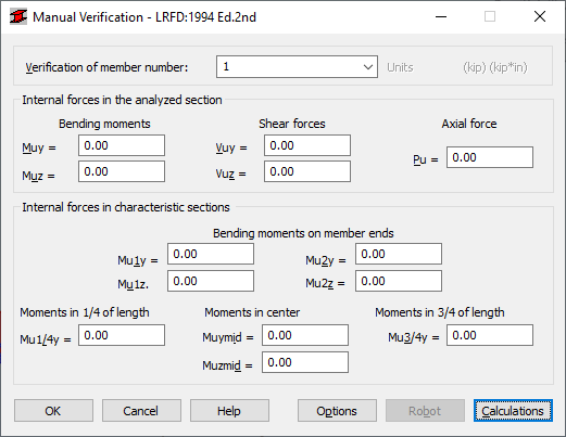

Use a caixa de diálogo Verificação manual para verificar manualmente o membro de aço no que diz respeito aos valores definidos pelo usuário, de acordo com os requisitos da Norma de aço norte-americana LRFD. Acesse a caixa de diálogo clicando em Projeto Projeto de membros de aço – Opções Verificação. A seguinte caixa de diálogo é exibida:
A verificação do membro é executada ao atribuir os valores de forças apropriados para os cálculos. A caixa de diálogo está dividida em duas partes principais:
Clique no botão do Robot para selecionar os valores em uma lista de casos de carga. Os valores de forças apropriados serão inseridos automaticamente nos campos correspondentes da caixa de diálogo Verificação manual.
Para executar a verificação de um membro que atua por forças internas definidas pelo usuário, você deve:
  1. No campo de número do membro: selecionar o membro que deve ser verificado.
  2. No campo Forças internas na seção analisada: inserir os valores das forças internas apropriadas (os valores usados são exibidos no canto superior direito da caixa de diálogo).
  3. No campo Forças internas em seções específicas: inserir os valores das forças internas adicionais (os valores usados são executados no canto superior direito da caixa de diálogo) necessárias para os cálculos da norma.
  4. Selecionar as opções de cálculo após pressionar o botão Opções.
  5. Clicar no botão Cálculos.
Após a seleção da opção Cálculos, a verificação do membro será executada. Após a conclusão, uma caixa de diálogo exibirá os resultados.
