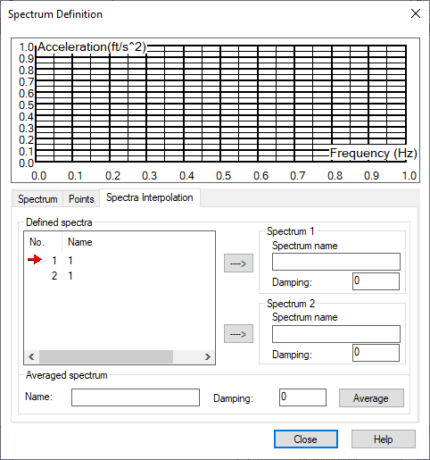

Selecione a guia Interpolação de espectros na caixa de diálogo Definição de espectro para interpolar espectros.
A parte superior da caixa de diálogo contém um campo com um sistema de coordenadas no qual são definidos os espectros selecionados para interpolação e o espectro resultante. Para interpolar espectros, faça o seguinte.
O diagrama do espectro interpolado será exibido em vermelho no sistema de coordenadas. O espectro resultante também será adicionado à lista de espectros definidos até o momento.
Quando os espectros interpolados são definidos em outro intervalo (por exemplo, um espectro é definido no intervalo [0;2,5] e o outro no intervalo [0;3,0]), o valor do primeiro espectro será extrapolado no intervalo (2,5;3,0).
