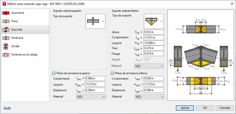

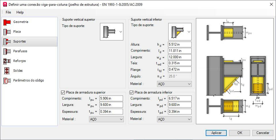

Utilize a guia Suportes para definir diferentes tipos de suportes entre as flanges da viga e a placa frontal.
Os parâmetros dos suportes verticais superiores e inferiores, incluem:
Selecione a opção Placa com nesga superior ou Placa com nesga inferior para definir placas de armadura adicionais (superiores e inferiores) entre as flanges da viga e a placa frontal. Especifique os seguintes parâmetros para cada uma destas placas de armadura:
