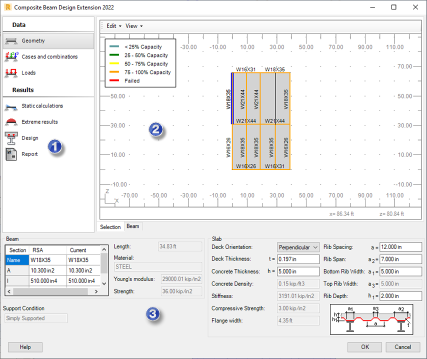

A Extensão do projeto de viga composta contém os seguintes elementos:
1. Guias
Elas estão divididas em dois grupos:
Dados
    Aqui é possível revisar os dados e especificar as configurações para a geometria do modelo, as cargas e as combinações de cargas.
  • Geometria
  • Casos e combinações
  • Cargas. Essa guia estará disponível se você selecionar o método Mecanismo interno para calcular as forças internas.
Resultados
    Aqui é possível rever os resultados de cálculos estáticos do modelo do Robot, executar o projeto e exibir uma nota de cálculo.
  • Cálculos estáticos
  • Resultados extremos
  • Projeto
  • Relatório
2. Visualizador de gráfico
Ele exibe uma estrutura analisada ou uma única viga ou diagramas de resultados, dependendo de uma guia e das configurações selecionadas.
3. Tabelas com parâmetros e resultados
O conteúdo das tabelas depende de uma guia. As tabelas permitem revisar e ajustar os parâmetros e os resultados de uma viga selecionada no visualizador de gráficos. Aqui também é possível selecionar os resultados para exibir em diagramas ou especificar as configurações do relatório.
