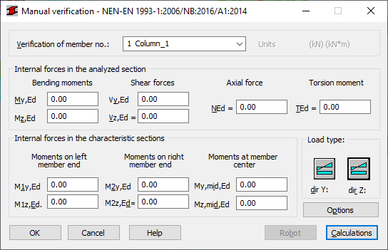

A caixa de diálogo Verificação manual fornece a verificação de membros de aço com base nos valores de forças definidas de acordo com a norma de aço holandesa NEN-EN. Acesse a opção clicando em Projeto Membros de aço Projeto – Opções Verificação. A seguinte caixa de diálogo é exibida:
Para executar a verificação do membro de aço com base em valores de força interna predefinidos:
  1. Insira o número do membro no campo Verificar número do membro.
  2. Insira os valores das forças internas apropriadas no campo Forças internas na seção analisada; as unidades correspondentes são exibidas no canto superior direito da caixa de diálogo.
  3. Insira os valores das forças internas adicionais para cálculos de norma no campo Forças internas em seções específicas; as unidades correspondentes são exibidas no canto superior direito da caixa de diálogo.
  4. Determine o tipo de flambagem lateral do membro no campo Tipo de flambagem lateral (clique no ícone para abrir uma caixa de diálogo onde é possível selecionar o tipo de flambagem lateral necessária).
  5. Clique no botão Opções para selecionar as Opções de cálculo,
  6. Clique no botão Cálculos para verificar o membro. Os resultados são exibidos.
