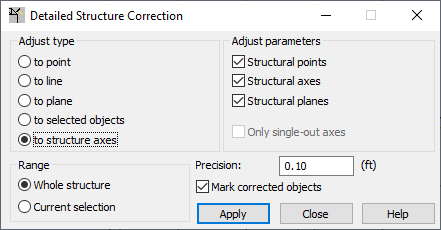

Correção da estrutura detalhada
Abra a caixa de diálogo Correção da estrutura detalhada, que permite corrigir a geometria de uma estrutura definida, clicando no menu Editar > Correção detalhada.
Estruturas criadas no Robot ou carregadas de arquivos *.dxf ou *.igs podem requerer determinadas modificações, por exemplo, o deslocamento de nós para uma posição diferente. É possível usar a caixa de diálogo Correção da estrutura detalhada para isso.
Nota: Se a geometria da estrutura salva em arquivos *.dxf ou *.igs for carregada, todas as características (características de seção de material e membro), bem como a definição de cargas, também deverão ser definidas no Robot. Esses parâmetros não são salvos nos formatos DXF ou IGES.
As opções nessa caixa de diálogo permitem alterar a posição dos nós de estrutura ou os pontos característicos de objetos de estrutura (por exemplo, os vértices de um contorno de placa, os pontos que definem um arco, os pontos que definem um cone etc.). Os nós ou os pontos característicos de objetos de estrutura podem ser movidos (ajustados) para:
Na parte inferior da caixa de diálogo, existem duas opções: Toda a estrutura ou Seleção atual. Elas indicam a faixa para corrigir uma estrutura. Além disso, a precisão pode ser determinada, que é um valor de distância que define o intervalo no qual as correções para uma estrutura são executadas. As correções de estrutura são executadas somente quando a distância é menor que a precisão. Se Marcar objetos corrigidos estiver selecionado, depois que o modelo de estrutura for corrigido, os objetos (barras, painéis e assim por diante) na área de desenho cuja geometria foi alterada serão selecionados.
