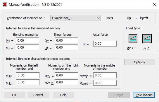

A caixa de diálogo Verificação manual é usada para verificar um membro de aço em relação aos valores de força definidos pelo usuário de acordo com os requisitos de norma de aço NS 3472:2001. A caixa de diálogo é aberta na tela após selecionar o comando Projeto > Projeto de membro de aço – Opção > Verificação. A caixa de diálogo mostrada no desenho abaixo é exibida na tela.
Para executar a verificação de um membro da estrutura sujeito à ação de forças internas definidas pelo usuário, siga as etapas abaixo:
  1. Selecione o membro a ser verificado no campo Verificação do membro nº.
  2. No campo Forças internas na seção analisada, insira valores das forças internas apropriadas (as unidades usadas são apresentadas no canto superior direito da caixa de diálogo).
  3. No campo Forças internas no campo de seções transversais características, insira valores de forças internas auxiliares apropriadas (as unidades usadas são apresentadas no canto superior direito da caixa de diálogo) necessárias para os cálculos de norma de um membro.
  4. No campo Tipo de carga, selecione os parâmetros de flambagem lateral definidos por norma, dependendo do esquema estático de um membro (pressionar o ícone relevante abre a caixa de diálogo para definição do esquema estático).
  5. Escolha as opções de cálculo após pressionar o botão Opções.
  6. Pressione o botão Cálculos.
Depois de pressionado o botão Cálculos, o programa executará a verificação do membro e, em seguida, a caixa de diálogo de resultado será exibida na tela.
Nota: Nos cálculos ativados na caixa de diálogo Verificação manual, os contraventamentos intermediários definidos na caixa de diálogo Definição de membro não são levados em conta e o membro é tratado como um sem contraventamentos ao longo de seu comprimento.
