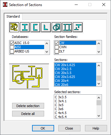

Use essa opção para selecionar as seções que serão aplicadas durante a verificação e o projeto de elementos de aço e de alumínio. Acesse a opção clicando no botão Seções, na caixa de diálogo Definições (guia Grupos para seções de aço/alumínio).
Na parte superior da caixa de diálogo, existem ícones para filtrar as seguintes famílias de seções:
- Todos
- cortes-I
- Formas C
- Ângulos
- Tubos
- Seções compostas
- Outras famílias de seções
A parte central da caixa de diálogo contém os seguintes campos:
- Bancos de dados – exibe todas as pastas de seções de membros que estão disponíveis no programa; após selecionar um banco de dados, as famílias e as seções de membros são inseridas nos campos Famílias de seções e Seções.
- Famílias de seções – exibe todas as famílias de seções disponíveis em uma pasta selecionada de seções de membros; após selecionar uma família, as seções de membros são inseridas no campo Seções.
- Seções – exibe todas as seções disponíveis de uma pasta e uma família selecionadas.
- Bancos de dados – exibe todas as seções de membros selecionadas; essas seções serão consideradas durante a verificação/projeto de elementos de estrutura (aço/alumínio).
Na parte inferior da caixa de diálogo, existem os seguintes botões:
- Excluir tudo – ao clicar nesse botão, todas as seções de membros serão excluídas do campo Seções selecionadas.
- Excluir seleção – ao clicar nesse botão, as seções de membros selecionadas serão excluídas do campo Seções selecionadas.
