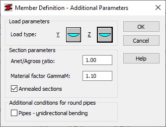

Use essa opção para definir parâmetros de norma adicionais para o tipo de barra de aço. Acesse os parâmetros clicando no botão Mais, na caixa de diálogo Definição de membro – parâmetros.
Essa caixa de diálogo foi usada para definir.
- Tipo de carga para as direções Y e Z.
- Parâmetros da seção – você deve especificar.
- Relação A líq./A bruta – esse valor se aplica a uma força de tração que atua sobre o cabo. É um coeficiente que define a relação da área de seção transversal do membro, não considerando as aberturas de parafuso ou rebite (A líq.), com a área de seção transversal total (A bruta).
- Coeficiente de material GamaM.
- Se a seção será recozida ou não.
- Condições de caso de tubulações redondas. Se a opção Dobra unidirecional de tubulações estiver selecionada, para esse tipo de seção, um momento de dobra igual a uma soma de momentos que operam ao longo dos eixos Y e Z será calculado; o momento resultante será a base do projeto de barra.
