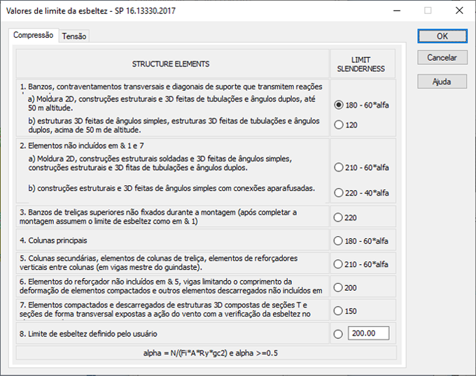

Valores do limite de esbeltez
Use essa caixa de diálogo para definir os valores limite de esbeltez dos membros sujeitos a compressão e tensão.

Caixa de diálogo Elementos
Guia Compressão
A guia Compressão contém um conjunto de elementos de estrutura para os quais os valores limite de esbeltez de um elemento sujeito a compressão são definidos pela norma na tabela 32. Se um caso incluindo o coeficiente alfa for selecionado, o programa definirá automaticamente o limite de esbeltez durante os cálculos e o comparará com a esbeltez real calculada para o membro analisado.
Nota: Se você estiver usando a versão da norma SNiP II-23-81, consulte a tabela 19 da norma.
Tensão
A guia Tensão abrange um conjunto de elementos de estrutura para os quais os valores limite de esbeltez dos elementos sujeitos a tensão são definidos pela norma na tabela 33.
Nota: Se você estiver usando a versão da norma SNiP II-23-81, consulte a tabela 20 da norma.
Se o membro estiver sujeito a compressão ou tensão, o programa reconhecerá automaticamente o valor limite que deve ser aplicado durante o cálculo.
