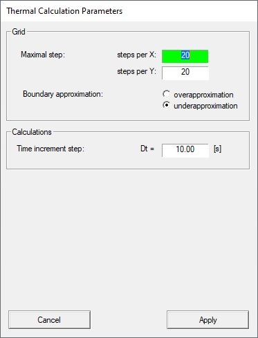

Clique em Opções de cálculo no menu da calculadora de resistência ao fogo para abrir a caixa de diálogo Parâmetros de cálculos térmicos.
As seguintes opções estão disponíveis:
- Parâmetros de uma grade de cálculo criada na seção transversal de um elemento de CA.
- Divisão da área da seção transversal nas coordenadas X e Y (especifique um número de divisões de aresta ao longo dos eixos X e Y).

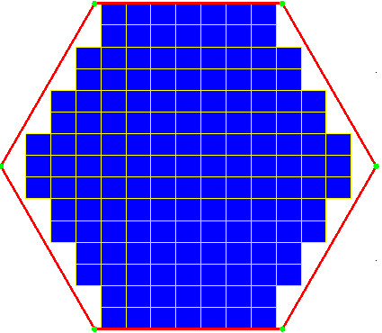

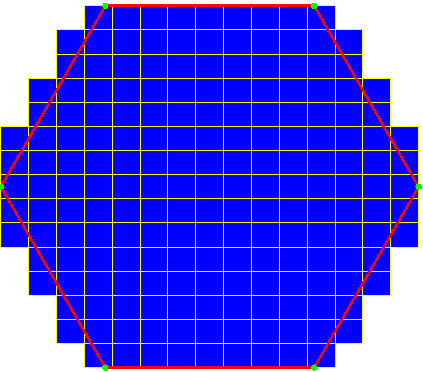

- Aproximação do contorno da seção transversal.
- Subaproximação.
- Ssobreaproximação.
- O passo de incremento de tempo é um valor do passo de tempo nos cálculos térmicos.
