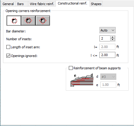

Padrão de armadura – Armadura estrutural
Selecione a guia Armadura estrutural na caixa de diálogo Padrão de armadura para definir o diâmetro e o número da armadura estrutural.
A armadura de cantos de abertura permite selecionar o método de distribuição para a armadura de aberturas da laje. O diâmetro das barras de armadura e o número de inserções podem ser selecionados aqui.
Duas opções podem ser ativadas para ativar a definição do seguinte.
Na parte inferior da caixa de diálogo, é possível especificar o diâmetro e o espaçamento das barras na armadura dos apoios da viga nas lajes de CA.
