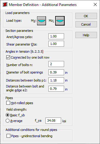

Use essa opção para definir parâmetros de norma adicionais para o tipo de membro de aço. Acesse os parâmetros clicando no botão Mais, na caixa de diálogo Definição de membro – Parâmetros.
Os seguintes parâmetros são definidos:
- Parâmetros de tipo de carga nas direções dos eixos Y e Z
- Parâmetros de seção
- Relação A líq./A bruta que se aplica a uma força de tração que atua sobre o cabo. É um coeficiente que define a relação da área de seção transversal do membro, não considerando as aberturas de parafuso ou rebite (A líq.), com a área de seção transversal total (A bruta).
- Parâmetro Eta
- Parâmetros para ângulos em tensão
- Parâmetros para seções de tubulação (tensão do limite de escoamento)
- Condições de caso de tubulação redonda. Se a opção Tubulações – flexão unidirecional estiver selecionada, para esse tipo de seção, um momento fletor igual a uma soma de momentos que atuam ao longo dos eixos Y e Z será calculado; esse momento resultante será a base do projeto do membro.
