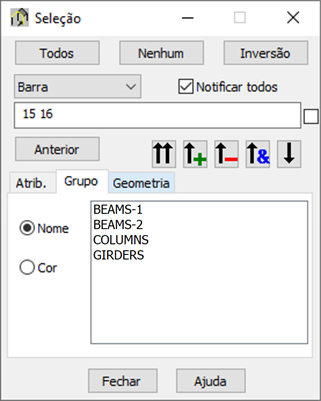

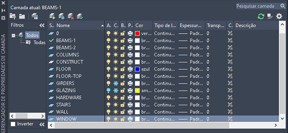

Foi aprimorada a importação de arquivos DWG/DXF com grupos de objetos criados com base na camada principal.
Ao importar arquivos DXF ou DWG com elementos atribuídos a camadas, os grupos são criados no modelo do Robot Structural Analysis para cada camada. Os membros são atribuídos automaticamente aos grupos com base na atribuição de camadas.
Esse aprimoramento permite navegar e selecionar elementos facilmente no Robot Structural Analysis.
