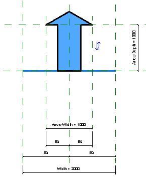

A família de indicadores unidirecionais é utilizada durante a análise da rota para definir uma direção para uma rota. Durante a análise de uma rota, o caminho de deslocamento só passará pelo indicador unidirecional na direção da seta.
O indicador unidirecional é utilizado para indicar a direção de deslocamento prevista. A família é utilizada com as ferramentas de análise de rota para controlar a linha do caminho de deslocamento gerada durante a análise da rota. A família inclui um "plano de bloqueio" (linha azul) que permite que um caminho de deslocamento passe sobre ele na direção da seta na família.
Importante: Ao trabalhar com indicadores unidirecionais em seus modelos, lembre-se das seguintes regras:
- O parâmetro "Width" (Largura) define a largura do plano de bloqueio utilizado durante a análise da rota. O nome do parâmetro não deve ser alterado.
- O parâmetro "OneWaySign" (Sinal de sentido único) deve ser definido como "Yes" (Sim) para incluir a família durante a análise da rota.
- A seta é um item de detalhe aninhado. Altere a cor e a forma da seta editando a família aninhada. "Up" (Acima) define a direção do deslocamento unidirecional nesta família. Não altere isto na família. Deixe a seta apontando para cima na família. Altere a direção da seta quando colocada em um modelo usando o controle de inversão ou rotacionando a família.
- Ao aninhar a família em outra família, por exemplo, uma porta, defina a família de um indicador unidirecional a ser compartilhada.
