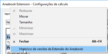

  1. Abra qualquer caixa de diálogo da Areabook Extension. Este exemplo mostra a caixa de diálogo Configurações de cálculo.
  2. Clique com o botão direito do mouse na barra de título da caixa de diálogo e, no menu de contexto, selecione Histórico de compilações da Areabook Extension.
