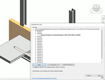

  3. Uma mensagem de aviso será exibida informando o que aconteceu e as etapas que você precisa seguir para resolver o problema:
    “Um ou vários elementos analíticos têm geometria incorreta, mas seus elementos físicos associados estão corretos. É possível recriar a geometria dos elementos analíticos remodelando-os com base em seus equivalentes físicos.”

  1. Na guia Gerenciar painel Consulta, clique em (Rever avisos).
  2. Na caixa de diálogo Avisos, clique no sinal de mais ao lado da mensagem de aviso referente à atualização do modelo para expandir a lista de avisos individuais.
  3. Clique no sinal de mais ao lado de cada um dos avisos individuais para ver mais informações sobre os elementos.
  4. Na caixa de diálogo Avisos, selecione um dos avisos, clique no sinal de mais e selecione as informações do elemento.
  5. Clique no botão Mostrar, na caixa de diálogo Avisos, para realçar o elemento selecionado no modelo.
  6. Após identificar o elemento (por exemplo, uma parede), feche a caixa de diálogo Avisos.

  16. Se você voltar para a caixa de diálogo Avisos, na guia Gerenciar painel Consulta, e clicar no sinal de mais ao lado da mensagem de aviso referente à atualização do modelo para expandir a lista de avisos individuais, verá que há um item de aviso a menos na lista: ele foi resolvido e excluído da lista.
  17. Faça o mesmo para cada um dos elementos exibidos na lista de mensagens de aviso.
