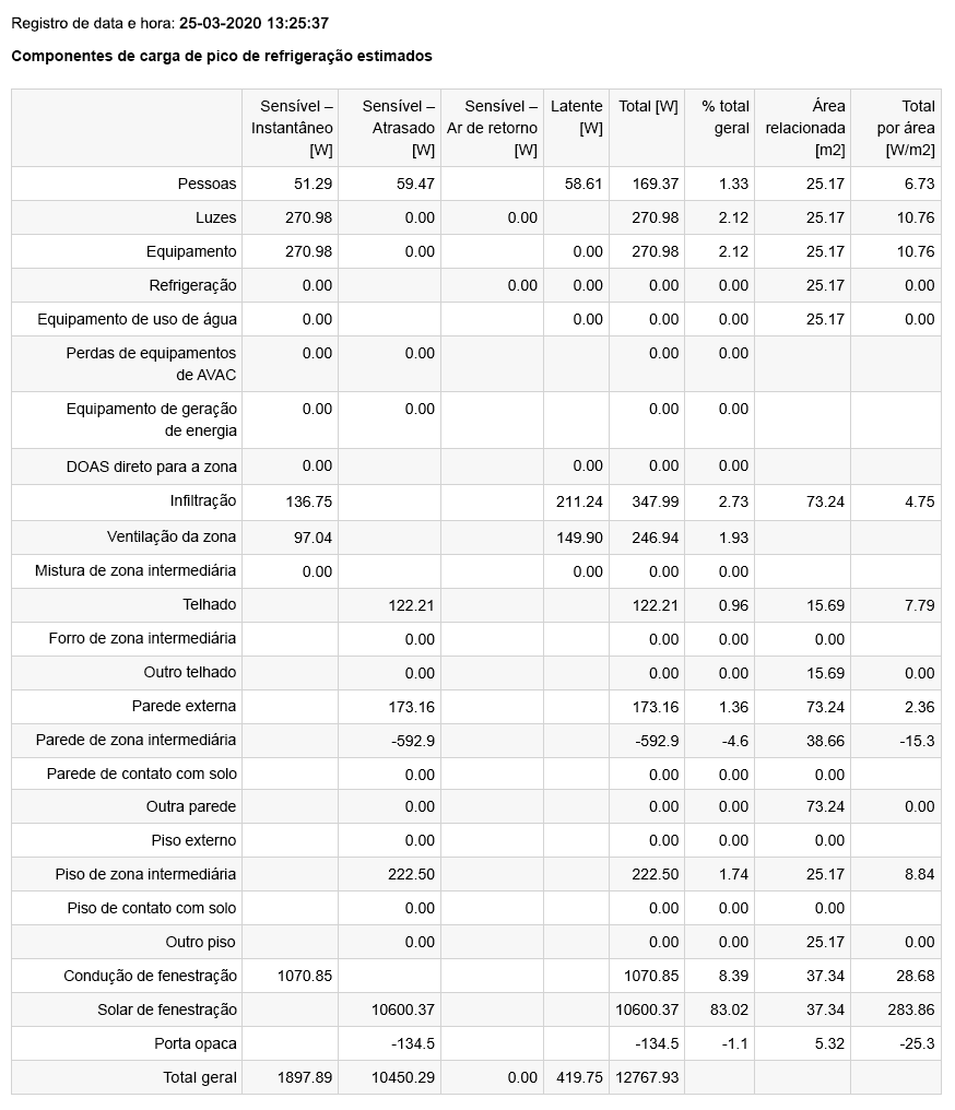

Por exemplo, o Resumo de cargas do componente de zona contém informações de dimensionamento de aquecimento e resfriamento para cada espaço analítico. É mostrado abaixo um exemplo de pico de carga de resfriamento para um espaço. Neste exemplo, a carga total é de 12768 W.
