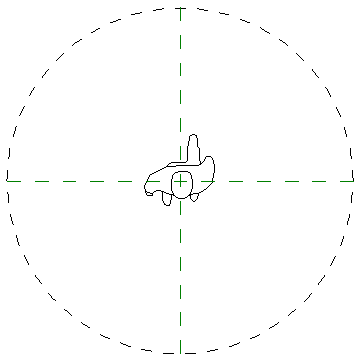

Utilize a família de conteúdo de pessoas para indicar os ocupantes em um espaço e um raio de distância física em torno deles para serem considerados durante a análise da rota.
A família de conteúdo de pessoas é utilizada para indicar a ocupação em seu modelo. O raio incluído na família bloqueia o caminho de deslocamento durante a análise da rota.
Importante: Ao trabalhar com conteúdo de pessoas em seus modelos, lembre-se das seguintes regras:
- A família de modelos genéricos aninhada "Metric Physical Distance Circle" (Círculo de distância física métrica) é calculada como um obstáculo durante a análise da rota.
- O parâmetro "Elevation from Level" (Elevação do nível) na família de modelos genéricos aninhada "Metric Physical Distance Circle" deve ser definido como um valor maior que 300 mm para ser considerado durante a análise da rota.
- O parâmetro de tipo "Physical Distance Radius" (Raio da distância física) define o tamanho da família aninhada "Physical Distance Circle" (Círculo de distância física).
- O parâmetro de tipo "Physical Distance Circle Visibility" (Visibilidade do círculo de distância física) controla a visibilidade da família aninhada "Physical Distance Circle" (Círculo de distância física). A família deve estar visível para ser considerada durante a análise da rota.
