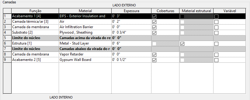

Camadas de parede
Use a caixa de diálogo Editar montagem para definir as propriedades de cada camada da parede. As propriedades de cada camada da parede são as seguintes:
  • Função – Define como as camadas de elemento composto se unirão com elementos compostos adjacentes. Consulte Aplicar uma função em uma camada de estrutura composta.
  • Material – O material atribuído é usado para gráficos e análises. Consulte Sobre os materiais na geometria composta.
  • Espessura – Define a espessura de um nível. As camadas atribuídas a uma função de membrana podem ter espessura igual a 0.
  • Coberturas – Controla se uma camada será virada nas extremidades da parede ou nas inserções da parede (portas e janelas). Consulte Sobre o revestimento da camada.
  • Material estrutural – É possível definir uma camada entre os limites do núcleo da parede como Material estrutural. O ativo físico do material atribuído a essa camada é usado no modelo analítico estrutural. As camadas fora dos limites do núcleo da parede não podem ser atribuídas como um material estrutural.
  • Variável – É possível definir uma camada de uma parede composta como uma variável. As paredes com somente uma camada ainda podem ser definidas como uma variável. Quando você faz isso, é ativada a escolha de Com conicidade, além de Vertical e inclinada, para o parâmetro de instância Seção transversal de uma parede. Nas propriedades de tipo de parede, defina os ângulos padrão (na vertical) desejados para a face interna e externa do tipo de parede com conicidade. O ângulo será aplicado à camada variável da parede. Todas as camadas exceto a camada variável terão espessura constante. Consulte Modificar as propriedades de tipo.
    Se uma camada de espessura variável for definida, não será possível alterar a estrutura vertical da parede composta. As ferramentas para Dividir, Mesclar e Atribuir camadas serão desativadas. Consulte Modificar paredes compostas.
    Nota: Ao usar os fluxos de trabalho do monitor de cópia, a configuração da variável de uma camada de parede não será alterada se a configuração da variável for alterada no arquivo vinculado após a cópia da parede ter sido monitorada. Nesse caso, o tipo de parede precisa ser alterado manualmente ou é necessário transferir padrões de projeto do arquivo vinculado.
