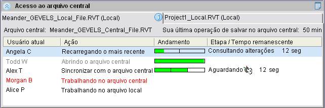

Para determinar quem no momento está trabalhando em um projeto no qual o você também está trabalhando, verifique o painel Acesso ao arquivo central no Worksharing Monitor.
Para cada projeto com compartilhamento de trabalho aberto no software, Revit, o Worksharing Monitor exibe a guia correspondente neste painel. Clique em uma guia para acessar as informações sobre o projeto.
A guia exibe uma linha para cada usuário do projeto. A linha de informações do usuário local está destacada. Se estiver trabalhando com uma cópia local do arquivo do projeto, a parte superior da guia indicará a última vez que suas alterações foram salvas no arquivo central. O texto em vermelho indica que alguém está trabalhando no arquivo central.
Marque a coluna Action (Ação) para visualizar o que as outras pessoas estão fazendo no projeto:
O nome do usuário exibido em cinza indica que o mesmo está trabalhando no projeto mas não está utilizando o Worksharing Monitor no momento. Como resultado, este usuário não será capaz de receber informações sobre as solicitações de edição através do Worksharing Monitor. Se você desejar pedir emprestado elementos deste usuário, é necessário contatá-lo diretamente, ao invés de utilizar o Worksharing Monitor para fazê-lo.
