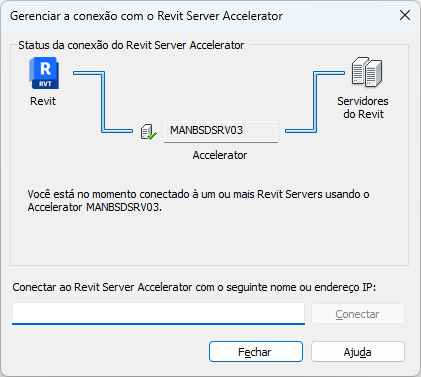

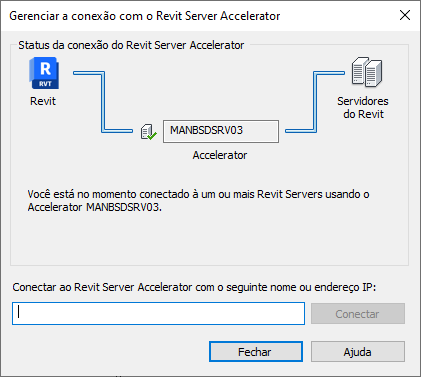

  1. Clique na guia Colaborarpainel suspenso Sincronizar Gerenciar conexão com o Revit Server Accelerator.
    A caixa de diálogo indica a qual acelerador você está conectado e seu status atual.
  2. Para se conectar a um acelerador diferente, realize este procedimento:
    1. Insira seu nome de servidor ou endereço IP.
      Nota: Não será possível alternar para outro acelerador se múltiplas sessões do Revit estiverem abertas, se um modelo central com base no servidor estiver aberto ou se o acelerador não estiver disponível.
    2. Clique em Conectar.
      Após uma conexão válida ter sido estabelecida, o ícone de status de conexão com êxito é exibido e o nome do servidor é atualizado.
  3. Clique em Fechar.
