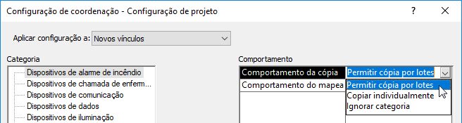

Antes ou ao copiar conexões a partir de um modelo vinculado para um modelo MEP, especifique um comportamento de cópia para cada categoria de conexão na caixa de diálogo Especificar as configurações de coordenação.
As conexões na categoria selecionada podem ser copiadas em modo de lotes quando ambos os seguintes forem verdadeiros:
Este comportamento de cópia é o padrão para novos vínculos.
Os acessórios na categoria selecionada não serão copiados em modo por lotes. Ao invés disso, é possível utilizar a ferramenta Copiar/Monitorar para selecionar conexões individuais para copiar para o modelo MEP. Consulte Copiar acessórios para monitoramento.
Suponha que uma categoria de acessórios é definida para Copiar individualmente, e o modelo vinculado contém os novos acessórios que pertencem àquela categoria. Ao carregar ou recarregar o modelo vinculado no modelo MEP, o software não irá copiar as conexões nesta categoria automaticamente. Somente copia acessórios cujo comportamento de cópia é Permitir cópia em lote.
As conexões na categoria selecionada não serão copiadas para o modelo MEP em modo por lotes ou individualmente.
Suponha que você especifique inicialmente Ignorar categoria, e depois deseja copiar este tipo de conexão no modelo MEP. Para fazer isso, é preciso especificar as configurações de coordenação para o modelo MEP ou para um modelo vinculado específico. Caso contrário, o software nunca reconhecerá as conexões nesta categoria a partir de modelos vinculados.
Se você desejar ignorar um tipo específico de acessório, mas não toda a categoria, consulte Ignorar acessórios.
