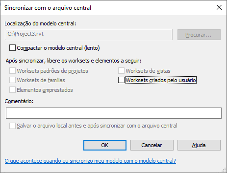

Se desejar modificar as configurações de Sincronizar com o arquivo central antes de sincronizar com o arquivo central: Clique na guia Colaborar
painel Sincronizar
menu suspenso Sincronizar com o arquivo central
(Sincronizar e modificar configurações). A caixa de diálogo Sincronizar com o arquivo central é exibida.
Se necessário, clique em Procurar para inserir um outro caminho para o modelo central. Especifique um novo caminho na caixa de diálogo Localização do arquivo central e clique em OK.
Será possível ver todos os comentários utilizando a ferramenta Exibir histórico. Consulte Visualizando o histórico de arquivos com compartilhamento de trabalho.
Quando você usa o Revit Cloud Worksharing, a barra de status oferece informações sobre o andamento do processo de sincronização com o arquivo central. Consulte Barra de status. Você deve evitar sincronizar ao mesmo tempo que outros usuários, pois isso pode fazer com que o processo de sincronização leve mais tempo. Caso você sincronize ao mesmo tempo que outro usuário e esteja trabalhando nos mesmos elementos do modelo, pode ser necessário solucionar conflitos para que a sincronização seja concluída. Se a sincronização com o arquivo central falhar, consulte Solução de problemas: Revit Cloud Worksharing.
Suas alterações são salvas no modelo central e quaisquer aliterações de outros membros da equipe são copiadas em seu modelo local.
Se todas as alterações foram salvas no modelo central, mas ainda existem elementos editáveis ao fechar o arquivo local, uma caixa de diálogo Elementos editáveis é exibida.
Se você não deseja manter a propriedade de todos os worksets retirados elementos emprestados, clique em Liberar elementos e worksets, caso contrário, clique em Manter a propriedade de elementos e worksets.
