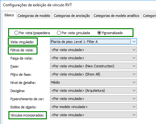

Para controlar o uso de filtros para modelos vinculados em uma vista de hospedeiro, use configurações na caixa de diálogo Configurações de exibição de vínculo do RVT.
| Configuração | Descrição |
| Por vista de hospedeiro | Aplica o filtro (e outras configurações de visibilidade/gráfico) da vista de hospedeiro a elementos no modelo hospedeiro, ao modelo vinculado e a quaisquer outros modelos aninhados.
Nota: Se a configuração de exibição para um vínculo for definida como Por vista hospedeira e você exporta as vistas para DWG ou DXF, o vínculo é tratado como uma sobreposição. Para garantir que as cores e outras configurações de exibição gráfica para o vínculo são preservadas no arquivo exportado, em Modificar configuração de exportação DWG/DXF (guia Camadas), selecione "Exportar todas as propriedades BYLAYER, sem exportar sobreposições". Consulte Camadas para exportação DWG/DXF.
| Por vista vinculada | Aplica o filtro (e outras configurações de visibilidade/gráfico) da vista de hospedeiro somente ao modelo hospedeiro. A exibição do modelo vinculado e quaisquer modelos aninhados é definida pela vista vinculada especificada. |
| Personalizada | Permite mais personalizações de configurações de visibilidade e gráfico para os modelos vinculados e modelos aninhados na vista de hospedeiro. |
| Vista vinculada | Disponível somente para Personalizada ou Por vista vinculada. Especifica a vista no modelo vinculado cujas configurações devem ser usadas para exibir o modelo vinculado (e modelos aninhados, a não ser que outras configurações especifiquem de forma contrária) na vista de hospedeiro. |
| Visualizar filtros | Disponível somente para Personalizada. Especifica se o modelo vinculado é exibido usando o filtro aplicado à vista vinculada ou à vista do hospedeiro. Não controla a exibição de modelos aninhados. |
| Vínculos aninhados | Disponível somente para Personalizada. Especifica como modelos vinculados aninhados são exibidos na vista de hospedeiro. |
