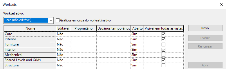

Ao criar um workset, use a opção Visível em todas as vistas da caixa de diálogo Novo workset para indicar se aquele workset será exibido em todas as vistas do modelo. Esta configuração é refletida na coluna Visível em todas as vistas da caixa de diálogo Worksets.
Esta configuração global define o comportamento padrão para cada workset nas vistas de projeto. É possível substituir a visibilidade de cada workset para vistas individuais.
