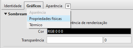

Adicionar um recurso à um material
Adicione um recurso à um material se ele já não tiver um do mesmo tipo.
  1. Selecione o material na caixa de diálogo do Navegador de materiais.
  2. No painel Editor de material, clique em (Adicionar recurso) para exibir o menu suspenso Adicionar recurso e, a seguir, selecione o tipo de recurso que você deseja adicionar. Os recursos que já estão presentes no material não podem ser adicionados e, portanto, não podem ser selecionados no menu suspenso Adicionar recurso.
    O Navegador de recursos é aberto. A lista dos recursos exibidas no Navegador de recursos é filtrada segundo o tipo de recurso selecionado.
  3. No Navegador de recursos, expanda as pastas apropriadas no painel esquerdo. No painel direito, selecione o recurso que deseja adicionar ao material.
    Nota: Os recursos térmicos estão disponíveis na pasta Autodesk Physical Assets no Navegador de recursos. Expanda esta pasta, selecione uma categoria e, a seguir, clique na coluna Aspecto para visualizar os recursos térmicos disponíveis.
  4. Clique no botão à direita do recurso.
    O recurso selecionado é adicionado ao material, e é exibido no painel Editor de material da caixa de diálogo Navegador de materiais.
