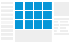

O painel central exibe as miniaturas dos resultados gerados pelo estudo.
Acima do painel, use os controles para fazer o seguinte:

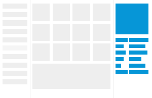

O painel direito exibe os detalhes do resultado selecionado no painel central. Ele mostra as variáveis e as constantes usadas para gerar o resultado, bem como as saídas resultantes.
Se o painel de detalhes não for exibido, selecione a opção Detalhes acima do painel.
Para ver os resultados anteriores e seguintes, clique nas setas para a esquerda e para a direita na parte inferior do painel.
