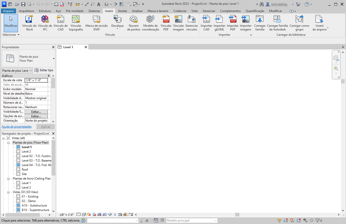

A área de desenho exibe vistas (e folhas e tabelas) do modelo atual. Cada vez que você abre uma vista em um modelo, a vista é exibida na área de desenho.
As outras vistas ainda estão abertas, mas estão sob a vista atual. Utilize as ferramentas da guia Vista
painel Janelas, para organizar as vistas do projeto para se adequar ao seu estilo de trabalho.
Vídeo: Organizar e gerenciar vistas
A cor padrão do plano de fundo da área de desenho é branca. É possível alterar a cor, se desejar. (Consulte as instruções abaixo).
