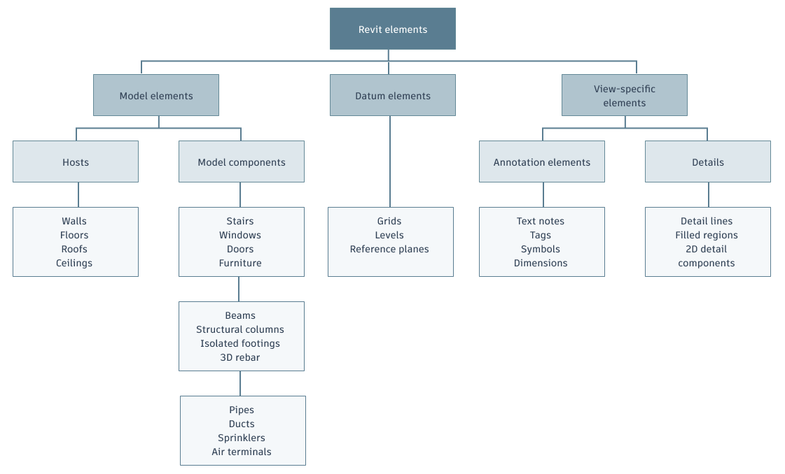

O Revit usa três tipos de elementos em projetos: elementos do modelo, elementos de dados e elementos específicos da vista. Os elementos do Revit também são denominados famílias. A família contém a definição geométrica do elemento e os parâmetros usados pelo elemento. Cada instância de um elemento é definida e controlada pela família.
Elementos do modelo que representam a geometria real 3D de uma construção. Eles são exibidos em vistas relevantes do modelo.
Elementos de dados ajudam a definir o contexto do projeto. Por exemplo, níveis, eixos e planos de referência são elementos de dados.
Elementos específicos da vista somente são exibidos em vistas nas quais são colocados. Eles ajudam a descrever ou documentar o modelo. Por exemplo, cotas são elementos específicos da vista.
Elementos do Revit
Há dois tipos de elementos de modelo:
Hospedeiros (ou elementos hospedeiros) são geralmente construídos no local do terreno da construção.
Exemplos:
Componentes do modelo são todos os outros tipos de elementos no modelo de construção.
Exemplos:
