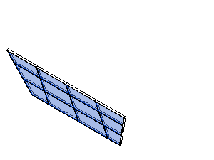

Você pode selecionar múltiplos elementos cortina em hospedeiros cortinas grandes usando as ferramentas de seleção no menu de contexto.
Hospedeiros cortina incluem paredes cortina, vidraças inclinadas e sistemas cortina criados por face.
Ao selecionar múltiplos elementos em uma parede cortina, use a barra de status e a caixa de diálogo Filtrar para assegurar que tenha selecionado os elementos necessários.
Você pode selecionar painéis cortina de diversas formas.
Para selecionar todos os painéis em um elemento hospedeiro cortina, clique com o botão direito no elemento hospedeiro, e clique em Selecionar painéis no hospedeiro. Você pode selecionar um painel individual, clique com o botão direito do mouse, e clique em Selecionar painéis para acessar as seguintes opções para selecionar múltiplos painéis:
